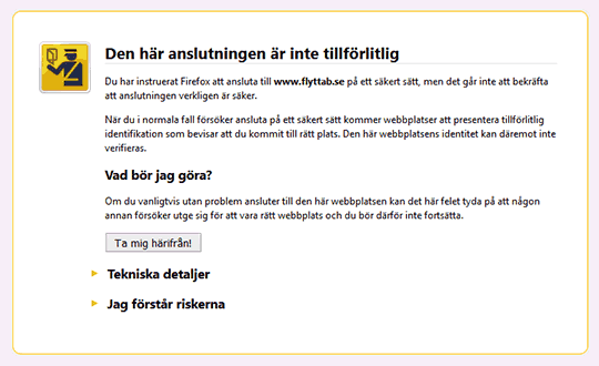

Notera att ett av sökresultaten visas med https istället för http och om man väljer att klicka på det sökresultet så dyker en varning upp. Använder man Firefox som webbläsare ser det ut som nedan. Detta var vad som hände med i stort sett alla viktiga sökresultat för flyttab.se.
varning

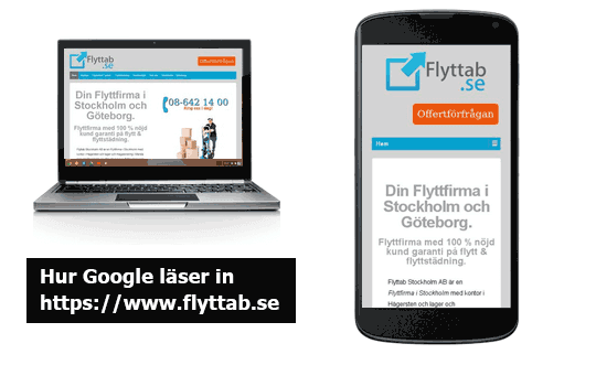

Den bakomliggande orsaken till att ovanstående kan inträffa är alltså att Googlebot kan läsa in webbplatsens innehåll med HTTPS trots att man inte köpt den tjänsten av Loopia.
googlebot
I fallet med flyttab.se så ser googles tolkning av https://-versionen ut precis som http-versionen.
